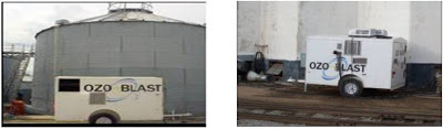

ويوضح الشكل الأتي وحدة متنقلة لتوليد غاز الأوزون في موقع يعمل بالكهرباء بموقع الصوامع المعدنية

توليد الأوزون Generating Ozone
من أهم مزايا الأوزون أنه يمكن توليده بالموقع باستخدام الكهرباء. فمرور الأكسجين فوق الـ Capacitors سوف يؤدي إلى إنتاج أوزون جيد وتسمى الوحدة التي تقوم بتوليد الأوزون بالـ OzoBlast وهى وحدة متحركة ومجهزة بمولد كهربائي الذي يمكنه توليد حوالي 1000 جرام من الأوزون في الساعة. ويوجد هناك وحدات يمكن أن تولد حتى 4000 جرام في الساعة.
والأوزون ليس مثل المطهرات الأخرى في أنه لا يترك بقايا ضارة بعد المعاملة.
