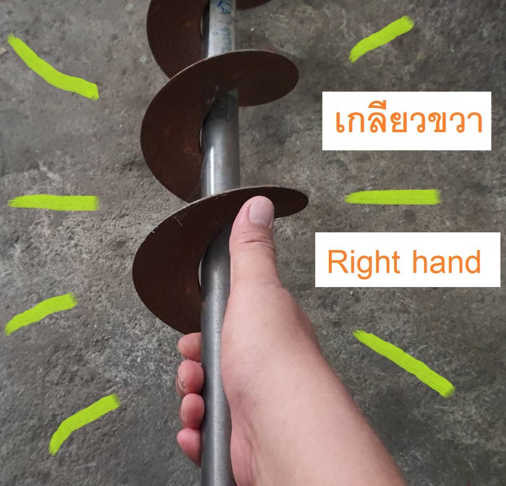

Types of screw conveyor flight (screw conveyor blade, auger) How to determine if it is a left or right hand flight.
أنواع اتجاه الناقل اللولبي (شفرة ناقل لولبي ، بريمة) كيفية تحديد ما إذا كانت اتجاه اليد اليسرى أو اليمنى.
This can be determined by selecting either hand that can be extended with the thumb parallel to the axis of the screw conveyer.
يمكن تحديد ذلك عن طريق اختيار أي يد يمكن تمديدها مع الإبهام الموازي لمحور الناقل اللولبي.
And can hold all four fingers around the axis of the screw conveyer In the same direction as the flight around the axis of the screw conveyer.
ويمكن أن تمسك جميع الأصابع الأربعة حول محور الناقل اللولبي في نفس اتجاه الحلزون حول محور الناقل اللولبي.
If it's the left hand, it's called the left hand, or if it's the right hand, it's called the right hand.
إذا كانت اليد اليسرى ، فإنها تسمى اليد اليسرى ، أو إذا كانت اليد اليمنى ، تسمى اليد اليمنى.
