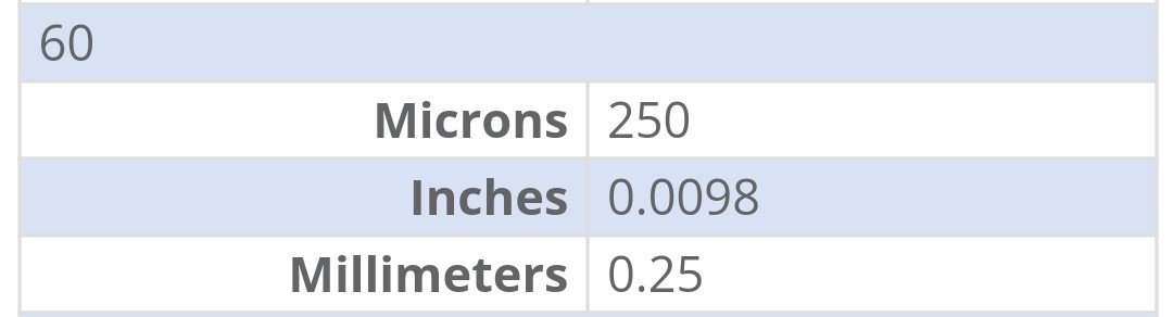

منخل رقم ٦٠
منخل ٦٠
sieve no.60 = sieve no 60 = 60mesh = 66GG
sieve 60 equals in microns
٢٥٠ ميكرون
250 micron
250 ميكرون

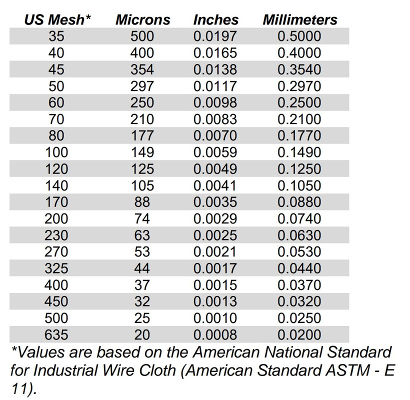

What is a 60 mesh sieve?
ماذا عن منخل ميش ٦٠ او ٦٠ ميش ؟
60 mesh is a medium size U.S. Standard mesh size with a 0.0098" (250μm) nominal sieve opening with a typical wire diameter of 0.16mm.
60 ميش هي حجم شبكي متوسط ​​الحجم في الولايات المتحدة مع فتحة منخل تقدر بـ 0.0098 بوصة (250 ميكرون) بقطر سلك يبلغ 0.16 مم.

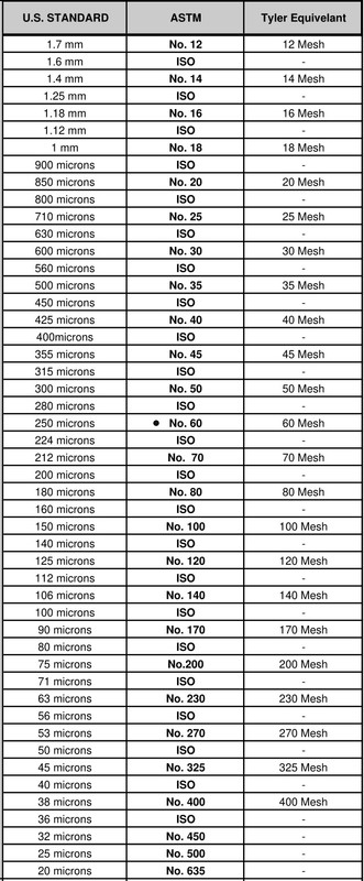

المرجعية
ASTM E11
ISO 565/3310-1
لتحميل ملف pdf كامل لمقاسات المناخل
Below you will find a useful ASTM Standard and Alternate, and ISO Sieve Sizes chart. For a PDF copy, print, or download a copy of this sieve size conversion chart, click here.
https://www.globalgilson.com/Content/Images/uploaded/pdf/sieve-opening-sizes.pdf
