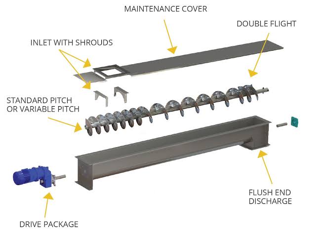

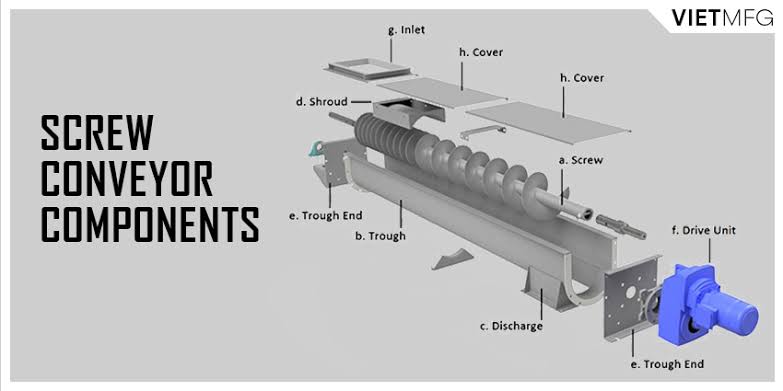

screw conveyor معنى
النقل الحلزونى هي آلية تستخدم شفرة حلزونية دوارة، وهو نوع من أنواع المضخات الحلزونية البسيطة، عادة داخل أنبوب، لنقل المواد السائلة أو الحبيبية.
يتم استخدامها في العديد من الصناعات المناولة بالجملة. غالباً ما يتم استخدام الناقلات الحلزونية في الصناعة الحديثة أفقياً أو عند انحدار / ميل / ميول طفيف كطريقة فعالة لنقل المواد شبه الصلبة، بما في ذلك فضلات الطعام ورقائق الخشب والحبوب والأعلاف الحيوانية والمواد الصلبة والنفايات... وغيرها. كان النوع الأول من الناقل الحلزونى هو لولب أرخميدس، الذي استخدم منذ العصور القديمة لضخ مياه الري.
بريمة حوض

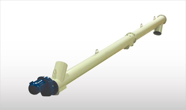

بريمة تيوب / البريمة الأنبوبية
